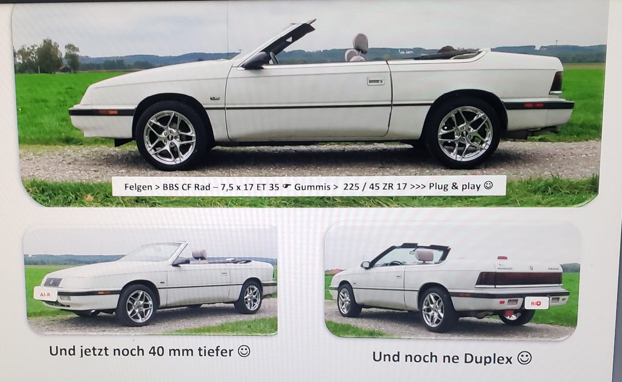

Hat jemand zwei gute Antworten:
Material + Aressen zum tiefer legen?
Duplex und Adressen -> gerne mit Bilder.
Chrysler LeBaron 3.0 - V6 - Bj. 12-1990.
Ganz wichtig - alles muss H - Kompatibel sein.

da hänge ich mich mal ran, das wäre auch meine nächste Baustelle.
- schicke breite Felgen - Spurplatten (ggf. nur hinten)
- und ein wenig tiefer
- leichter Sportauspuff (Endschalldämpfer) und schickes vercromtes Endstück

Hi Andreas,
Hast du zum Koni Fahrwerk noch weitere Infos, wie Teilenummer oder so?
Und vielleicht ein Bild wie das bei dir aussieht am Baron?
Danke Mike

LB mit Koni gelb. - Damals noch ohne H Kennzeichen. Aber sonst ist das Aussehen gleich. :wink:
