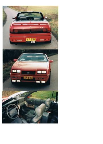

Stimmt, bei meinem 2.5 er Turbo Bauj. 89 ging das auch nicht, aber jetzt bei meinem 3.0 V6 schliessen sie automatisch und gibt es einige Dinge die auch geändert wurden.
Ich stelle mal ein Bild vom Turbo ein.
