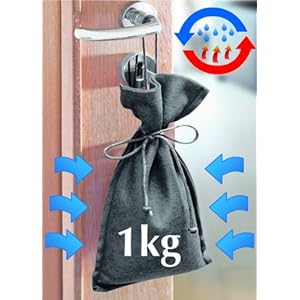

Ich habe gute Erfahrung mit diesen Entfeuchtern gemacht. Sind so Säcke mit Granulat. Bei viel Feuchtigkeit einfach mal 3 Stück im Auto verteilen. Die ziehen echt gut. Und wenn sie feucht sind einfach 4 Stunden in den Backofen legen bei 70 Grad. Kann man zwar auch auf die Heizung legen, dauert aber Tage bis die wieder trocken sind.
Achte aber darauf die richtigen zu nehmen. Diese Dinger die in den Baumärkten oft angeboten werden haben nicht so eine große Feuchtigkeitsaufnahme. Diese hier packen bis 850 ml und kosten gerade mal 8,99 €.
http://www.amazon.de/Wenko-77799100-Rau ... 899&sr=8-2
Heißt dann auch ade beschlagene Scheiben. Also ich hab die in jedem Wagen liegen, zumindest im Winter. Trotz Allem sollte dem Ursprung der Feuchtigkeit natürlich nachgegangen werden.
