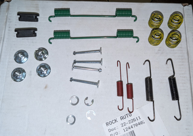

Hab heute auch noch geprüft, was hier an Teilen so rumfliegt und diesen Kleinteilesatz für hinten gefunden:
Von jedem Teil 2 bzw. 4 dabei. Jetzt fehlt mir nur noch ne Bremsenzange.
