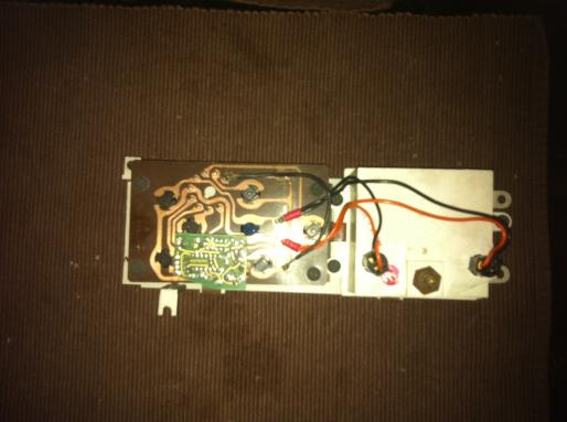

Wenn ich jetzt vom normalen Messagecenter auf eines mit Ladedruckanzeige wechsele, ich hoffe das der runde Stecker auch passen wird, wo nehme ich Strom für die Beleuchtung? So wie OLK gemeint hat, vom Heizungsregler?omafits hat geschrieben:Klar ist die Originale beleuchtet
Re: wo Turboanzeige anschliessen?
So schaut das Ding von hinten aus...
Einfach den Runden Stecker einstecken und fertig...
Megan hat geschrieben:Einfach den Runden Stecker einstecken und fertig...
Mittig vom Ladedruckanzeiger wird der Unterdruckschlauch angeschlossen, ist das richtig?
Davon links und rechts die Beleuchtung der Ladedruckanzeige, ist das richtig?
Und wo wird nun der große runde Stecker angesteckt?

Ich möchte ja vom einfachen Messagecenter zu diesem mit Ladedruckanzeige wechseln. Bei meinem Messagecenter ist aber ein wesentlich größerer Rundstecker angeschlossen. Gibt es dafür einen Adapter oder wie soll der Anschluss möglich sein?

Mein Stecker ist für neun Kontakte auf dem Bild kann ich acht erkennen. Ist dort wo das schwarze Kabel angelötet ist auch noch ein Anschluss (ist für mich auf dem Foto schwer erkennbar)?
Und der Anschluss an die Ladedruckkontrolle? Einfach einen passenden Schlauch (aber welchen? in welcher Größe?) anstecken und mit Schlauchklemme sichern, oder wie?

Da wo das Kabel eingelötet ist , ist mir eine Leiterbahn durchgeschmort , warum auch immer...
Ansonsten kommen alle Kontakte vom Rundstecker...
Du brauchst kein zusätzliches Kabel...
Und da wo Du den Schlauch durch die Gummitülle führst würde ich ein festes Plastikröhrchen verwenden...
