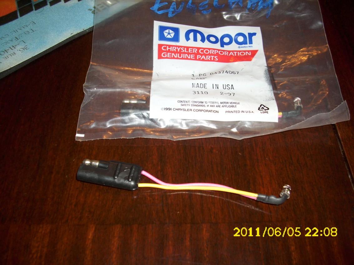

war gerade in der Garage habe die beiden LED´s mit Stecker gefunden, gib mir deine Adresse, dann schicke ich sie dir, ich kann sie nicht für meinen gebrauchen.
Siehe Foto damit du weisst wie sie aussehen.
Re: Türschloss Beleuchtung
Da hat aber wieder einer Glück.

Ja, und ich freu mich auch!
