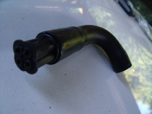

Eigentlich wollte ich NUR die Ventildeckendichtung erneuern. Leider ist jetzt eine größe Baustelle daraus geworden.
Etwa in der Höhe des Klopfsensors verteilt sich ein dicker Unterdruck-
schlauch auf 4 Kleine. Als ich dem Teil zu nahe kam ist es durchgebrochen. Die Schläuche sind alle sehr brüchig wie ich weiter feststellen musste.
Hat hier jemand eine Idee für Reparaturlösungen. Ich denke den Weg zum FIAT Händler wegen Ersatzteilen kann ich mir sparen.

Ja also zu Fiat auf jeden fall
Das Problem haben fast alle K
Bei Chrysler für den Lebaron BJ 89 130KW 2,2L Turbo bestellen
Solte noch verfügbar sein! ca 10€
Die Leitungen durch Schläuche ersetzen

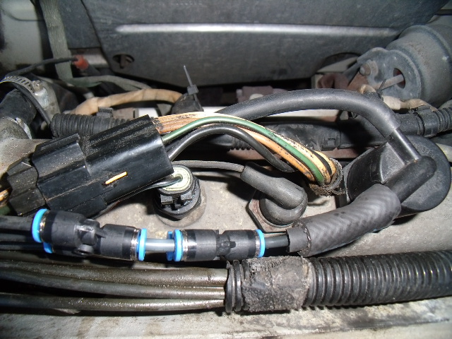

So! mal ne Temporäre Lösung und ein Bild vom defekten Teil
...läuft
