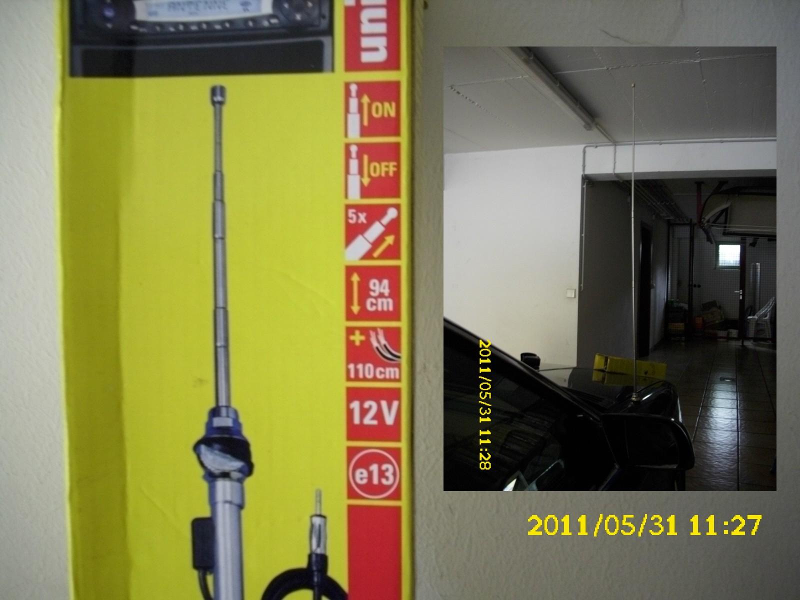

habe mir heute eine Hirschmann Hit Auta 2040 Automatikantenne gekauft und an meinem Baron verbaut. Nur ist die Antenne ziemlich lang... könnte mal jemand nachmessen wie lang seine originale ist? Wär total super!
Danke im voraus!

wo ist die Antenne zu lang unterm Kotflügel, oder das Teleskop was ausfährt, wenn es nicht stört und der Empfang gut ist, lass es doch so, ist doch Wurscht ob nun z.B. 80 oder 90 cm länge da ist, es gibt Leute die haben kleine elektronische Stummelantennen am Auto, da interessiert doch auch keinen wie lang die sind, wenn dich die Optik nicht stört ist es doch OK.
Ich habe auch keine Originale Antenne und ich habe niemals einen Gedanken daran verschwendet ob sie nun 1 oder 2 cm länger ist als andere, das sieht doch so wieso keiner, oder hast du ein Zentimetermass angebracht. LOL

naja...ich glaube sie ist gut 1,20 ^^ sieht echt...obszön aus

hast du eine LKW - Antenne gekauft ?
Soweit ich weiss kann man bei Hirschmann - und Boschantennen nur den Telskop wechseln, d.h. beim ausfahren der Antenne Teleskop einfach mit der Hand herausziehen, neuen vielleicht kürzeren Teleskop mit dem Plastikende einführen und im Wageninneren Radio ausmachen damit der Antennenmotor den Teleskop reinzieht, normalerweise müsste das so Funktionieren. Ich weiss aus eigener Erfahrung, das bei meinem Mercedes die Werkstatt so die Antenne repariert hat ohne den Antriebsmotor zu wechseln, weiss jetzt allerdings nicht mehr war es eine Hirschmann - oder eine Boschantenne, müsste aber normalerweise das gleiche Prinzip sein. Frag mal nach wo du sie gekauft hast oder schau mal auf den Installationszettel nach der in dem Paket war.

Ja, man kann den Teleskopstab wechseln. Deswegen frage ich ja. Und gekauft hab ich das Teil bei conrad, nicht im LKW-Zubehör

hab mal bei zweien gemessen, die kamen so rund 78cm raus. eine teils defekte mass weniger.
falls das immer noch von interesse ist?

Hirschmann wird in Mercedes verbaut, hatte die in unserem 320CE, Teleskop laesst sich problemlos ohne Ausbau des Antriebs wechseln, aber ich denke, die sind so lang, weil sie gerade bei Mercedes auch recht schraeg stehen und nicht senkrecht wie beim Baron
was man probieren koennte: einen Anschlag auf der "Zahnleiste" setzen, damit die ein Element weniger raus faehrt

meine Antenne ist ausgefahren 92 cm lang. Habe mir sogar einen Schalter dazwischen gebaut, d.h. wenn ich CD, SD oder USB Musik höre fahre ich die Antenne überhaupt nicht raus und habe trotzdem Empfang für Verkehrsfunk. Also mich stört die Optik nicht, da ich eh meistens Musik höre.
