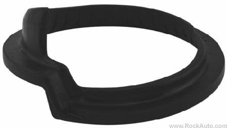

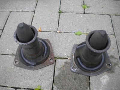

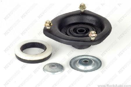

wenn die Domlager kaputt sind müsste er ja beim Fahren ein Schlagen hören, Domlager siehe Foto
unter den Federn vorne sind auch geformte Gummis die heissen Isolator siehe Foto.
bei den hinteren Federn heissen die Rahmenpuffer siehe Foto
Alles billig bei RockAuto bis auf die Rahmenpuffer, eBay
