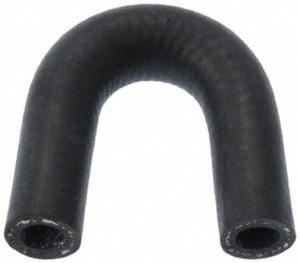

Schuld am Kühlwasserverlust war der kleine Schlauch vom Thermostatgehäuse zum Rohr, das von der Wasserpumpe wegführt. Dieser Schlauch ist mir am Samstag auf der Autobahn dann komplett geplatzt, Abschleppdienst brachte mich wieder nach Hause, dort war der Schaden schnell behoben (ein wenig fummeln musste ich schon), Ersatzteil habe ich vorläufig meinem derzeit stillgelegten Cabrio entnommen. Meterware kann man da kaum verwenden, da der Schlauch auf sehr engem Raum eine 180-Grad-Wendung macht.

der Schlauch heisst Umgehungsschlauch, kostet bei Chrysler ca,. € 21,00
und bei Rockauto siehe Internet Site € 1,50
