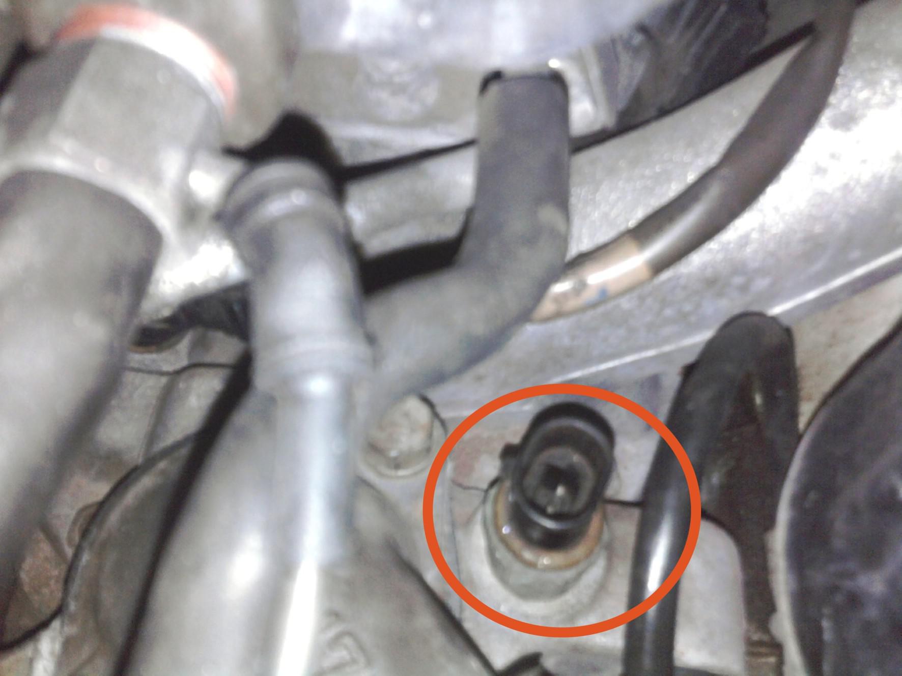

Hallo Kai
nicht ganz wo sitzt der, das weiss ich leider nicht.
Bin gerade am Wagen.
Re: Lüfter am Kühler
Fehler gefunden, der Sensor am Thermostat, wenn ich den Stecker bei ausgeschalteter Klimaanlage abziehe springt der Lüfter an.

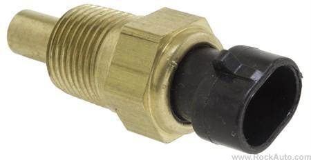

Hat jemand einen Temperatursensor für LeBaron 3.0 ltr. V6 der noch intakt ist ???

Ok, ich kaufe einen neuen.
Damit hat sich die Anfrage erledigt.
Stimmt ist nicht teuer bei ROCK AUTO ca. € 8,00 aber dann die warterei und die hohen Portokosten € 27,00 gehe Montag mal nach Chrysler.
