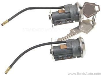

Nu, ist ne ganz normale Standard Diode und ein Widerstand,
in jedem guten Electronicladen für ein paar Cent zu bekommen.

Re: Türschloss Beleuchtung
zur Not gibt es neue Zylinder bei Rockauto mit Beleuchtung
Teile Nr. DL 11 Preis ca. € 21,00

Welche Funktion hat den das abgewinkelte Kupferblech am Zylinder?
Hallo Peterle
keine Ahnung, ich würde mal sagen Masse !!!
Wie du bei meinem siehst ist dort ein Stecker mit + und - und hier am Zylinder ist nur ein Kabel.
