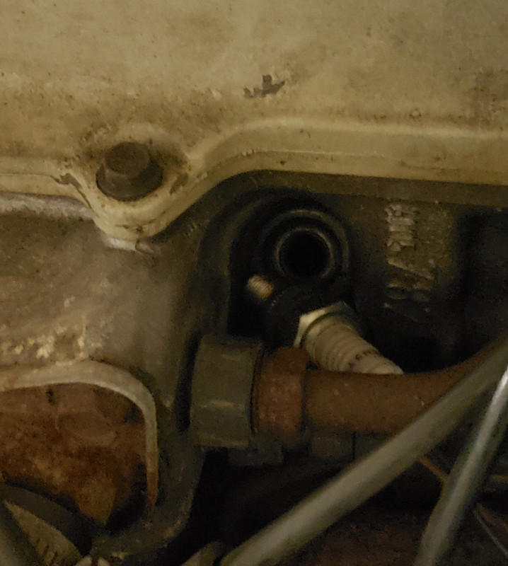

Zündkerzenkappe im Zündkerzen Loch
Hilfe:
-> wie bekomm ich das Teil wieder raus?
Motor: LeBaron 2.2 Turbo - 148 PS.
Ding ist nicht magnetisch.

Meinst du die Zündkerze die da liegt? Welche Kappe?
Oder ist dir etwas direkt ins Loch gefallen? Wie klein war das Bauteil.
Kannst du mit einer Leuchte hineinschauen? hast du eine Endoskopkamera?
Damit genau lokalisieren, wie das teil liegt, und dann ggf. mit so einem Greifer herausholen. Das geht natürlich nur, wenn das Bauteil klein genug ist.
Beispiel:
https://www.amazon.de/Krallengreifer-Gr ... B01LYZPCGM
Ist das Teil magnetisch? Musst du mal an einem Vergleichsteil probieren. Dann könntest du auch mit einem Langen Magneten das Teil erwischen.
Beispiel:
https://www.amazon.de/GEDORE-Mini-Magne ... =8-18&th=1
Alternativ ggf. mit einem Staubsauger und einem Schlauch, welcher durch das Loch passt, das Teil ansaugen und damit vorsichtig herauszeihen.
Die Lösung mit dem Abbauen des Zylinderkopfes möchtest du bestimmt nicht hören...
Also, bei solchen Arbeiten immer mit Muße und Bedacht arbeiten.
Zündkerze raus.
Die Neue, schon im Vorfeld vorbereitete Zündkerze hineindrehen. Und nicht noch zwischendurch probieren und rumhantieren. Aber diese Erfahrung hast du ja nun selber gesammelt...
Good Luck

Hi Andreas,
vielen Dank für die - wie immer - sehr gute Antwort.
1. Ding ist nicht magnetisch.
2. Es ist die kleine Schraubhülse auf dem Kerzengewinde oben.
Wir versuchen morgen unser Glück.

OK, das kleine Ding meinst du. Ja das ist doof, da es nicht magnetisch ist. Ich würde es mit einem Sauger und einem Schlauch versuchen. Und dann, ganz wichtig , auch schauen ob es wirklich draußen ist.
Alternativ könnte man es mit einem Stock und Knetmasse versuchen. Da hätte ich aber Sorgen, dass am Ende die Knete im Brennraum liegt. Deshalb würde ich das mit einem Staubsauger versuchen. Schöne Sch****...
Viel Erfolg!

Oder (kein Scherz :!: ) hier mit:
https://de.pengtianmedical.com/disposab ... g-forceps/
Vielleicht auch mal suchen unter "flexible Fremdkörperfasszange"

Hi, vielen Dank.
Hm - ich bin für jeden Tipp dankbar. Das Ding liegt immer noch irgendwo im Zylinder :roll: .
Brüner Baron hat geschrieben: So 10. Mai 2026, 10:47 Oder (kein Scherz :!: ) hier mit:

Hab gute Erfahrung so gemacht:
Stück klebriges Panzerband mit Klebeseite nach aussen an dünnem biegsamen Plastikstab befestigen. Kolben rauf- oder runterfahren, wie es am günstigsten erscheint.

Danke. Das ist der Plan.
Kolben - wie bewegen???
Hoggi hat geschrieben: So 10. Mai 2026, 15:50 Hab gute Erfahrung so gemacht:
