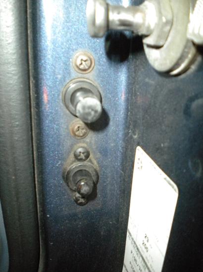

Die Beleuchtung für den Innenraum geht zwar an, wenn die Türe von außen geöffnet wird aber nicht wenn diese von innen geöffnet wird.
Woran kann das liegen? Bitte um Hilfestellung.

Kann es sein , dass Deine Türkontackte defeckt sind???
Re: Beleuchtung Innenraum
Gleich alle 4? Jeweils die beiden in der A- und in der B-Säule?

Welche Türkontakte sind für das Funktionieren der Innenraum-Beleuchtung zuständig:
die in der A-Säule?
oder die in der B-Säule?
Für was ist der dicke Kontakt?
die in der A-Säule?

innenbeleuchtung nur in der A Säule, der dicke in der B Säulen ist um bei einen Crash den Sicherheitsgurt zu deblockieren

... und der kleine in der B-Säule?

Könnte dann sein, dass die, wie sie aussehen (leicht rostig), nicht mehr ihren Dienst versehen. Eine Demontage erfolgt über den Innenraum/Fußraum hinter dem Teppich?Glenmore hat geschrieben:Peterle

Ne den in der A Säule einfach Schraube lösen und rausziehen

... und der kleine untere in der B-Säule?Glenmore hat geschrieben:Ne den in der A Säule einfach Schraube lösen und rausziehen

... oder einmal mit Kontaktspray einsprühen? Könnte u.U. auch helfen?Glenmore hat geschrieben:Ne den in der A Säule einfach Schraube lösen und rausziehen

Im Regelfall nicht da Oxidiert d.h. Rost - oder Schmutzschicht da hilft kein WD 40, musste säubern mit einer kleinen Drahtbürste wie bei Zündkerzen

an deinen Türbolzen fehlt der Plastikring, schliesst die Tür richtig

Habe die Türkontakte der A-Säule ausgebaut und mit WD40 eingesprüht und seither geht auch die Innenraumbeleuchtung und der Signalton für den angesteckten Zündschlüssel.Glenmore hat geschrieben:Im Regelfall nicht da Oxidiert d.h. Rost - oder Schmutzschicht da hilft kein WD 40, musste säubern mit einer kleinen Drahtbürste wie bei Zündkerzen
Die Zündschlossbeleuchtung funktioniert allerdings immer noch nicht.
