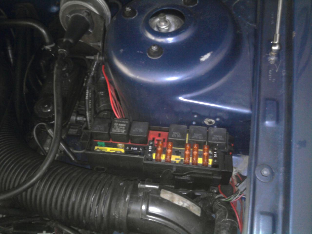

Ja im Motorraum, öffne die Motorhaube und da wo der Bremskraftverstärker ist am Federbeinhalter ist ein länglicher Kasten . Deckel aufmachen und dann siehste du ein paar Relais und alle dicken Hauptsicherungen.

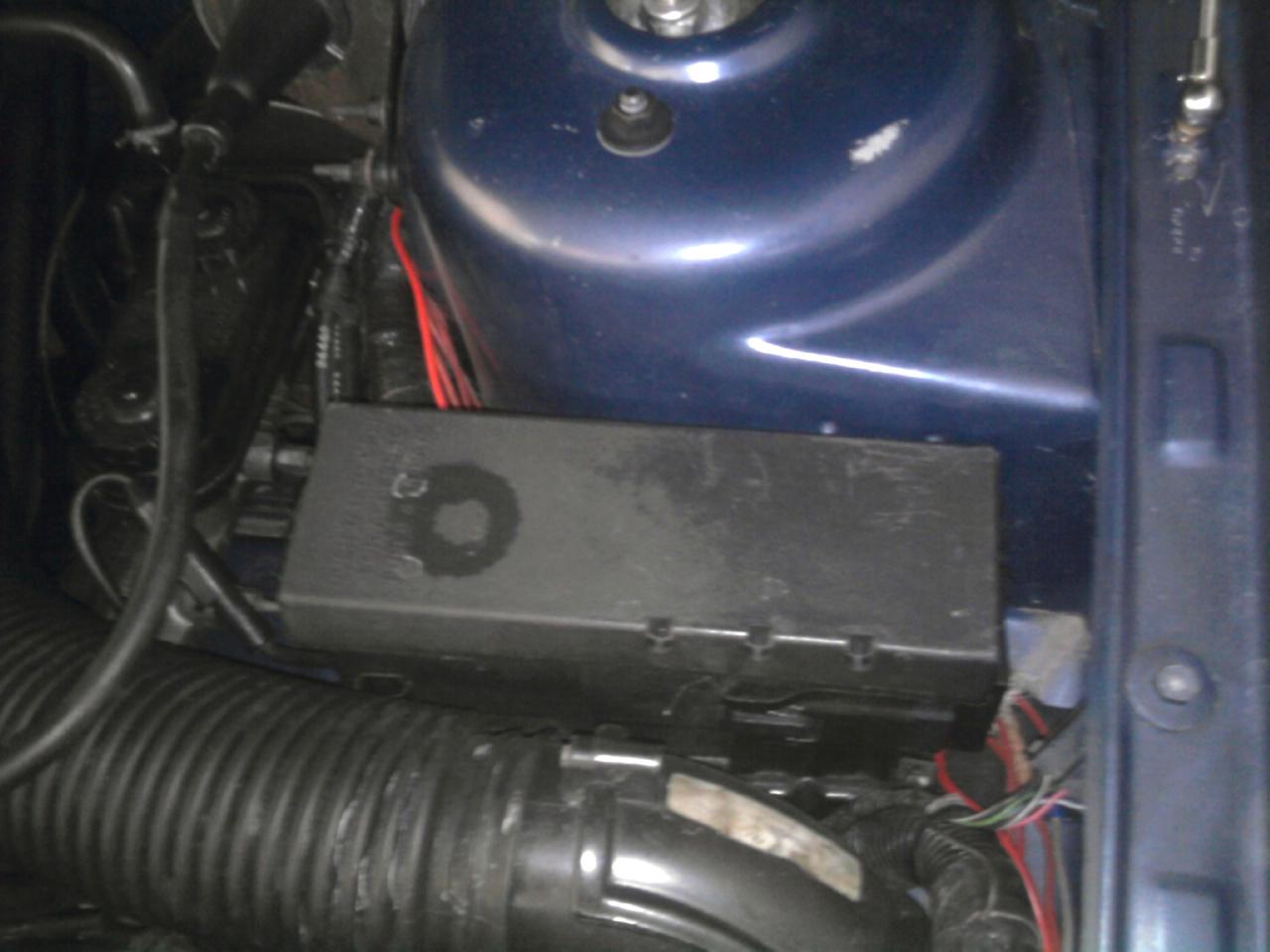

Re: Sicherungen?
Die Sicherungen sind trotzdem an der Stelle, ich mache mal ein Photo

Re: Sicherungen?
hallo,
das gibts im bj.90 nicht.[soviel ich weis.]
Weiss-3lt.-automat-US-Jg.90-weisses Leder
PatBoots
Re: Sicherungen?
Ja, da hat der Kollege leider recht, diesen Kasten gibt es nicht. Dort laufen nur jede Menge Kabel vorbei.
