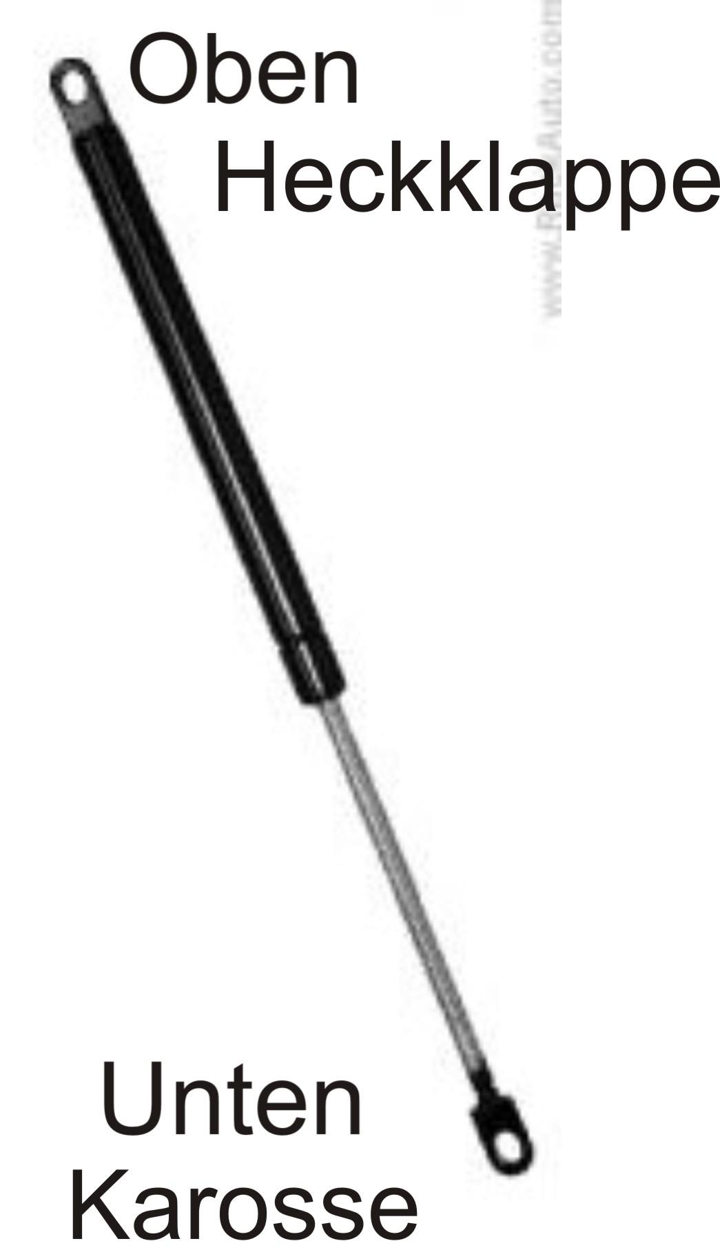

Also wie gesagt vor dem Einbau die Metallclipse entfernen und dann einfach ein 8 mm Loch bohren, Schrauben durchstecken und festziehen, aber richtig rum einbauen Zylinder oben Hubstange nach unten.
jau das kenne ich, mir ist die Klappe mehr als einmal in Kreuz geknallt geiles Gefühl, deshalb habe ich sie auch gewechselt, meine Nachbarin wiegt knapp 50 Kg, wenn sie die Klappe ins Genick bekommt liegt sie im Krankenhaus mit Gipsbandagen und Schleudertrauma, das wollte ich nicht schuld sein.
Re: Heckklappe
Also genau andersrum

Also ich habe sie so eingebaut wie sie drin waren, und das waren die originalen, dann hat Chrysler USA sie falsch eingebaut, was ich nicht Glaube.omafits hat geschrieben:aber richtig rum einbauen Zylinder oben Hubstange nach unten.
Re: Heckklappe
völlig falsch
gehören anders rum
gehören anders rum
Re: Heckklappe
also der Powerlift Spezialist Bonrath baut sie auch so ein
was ja auch logisch ist sie müssen ja die Hauben oder Klappen nach oben drücken und nicht das Auto, oder seid ihr der Meinung das die Hersteller nicht wissen wie es eingebaut wird, ich denke doch, in den Anleitungen wird es auch so beschrieben.
Ich könnt sie natürlich eibauen wie ihr wollt ich mache es so wie der Hersteller es vorschreibt um die optimale Öffnung zu bekommen.
