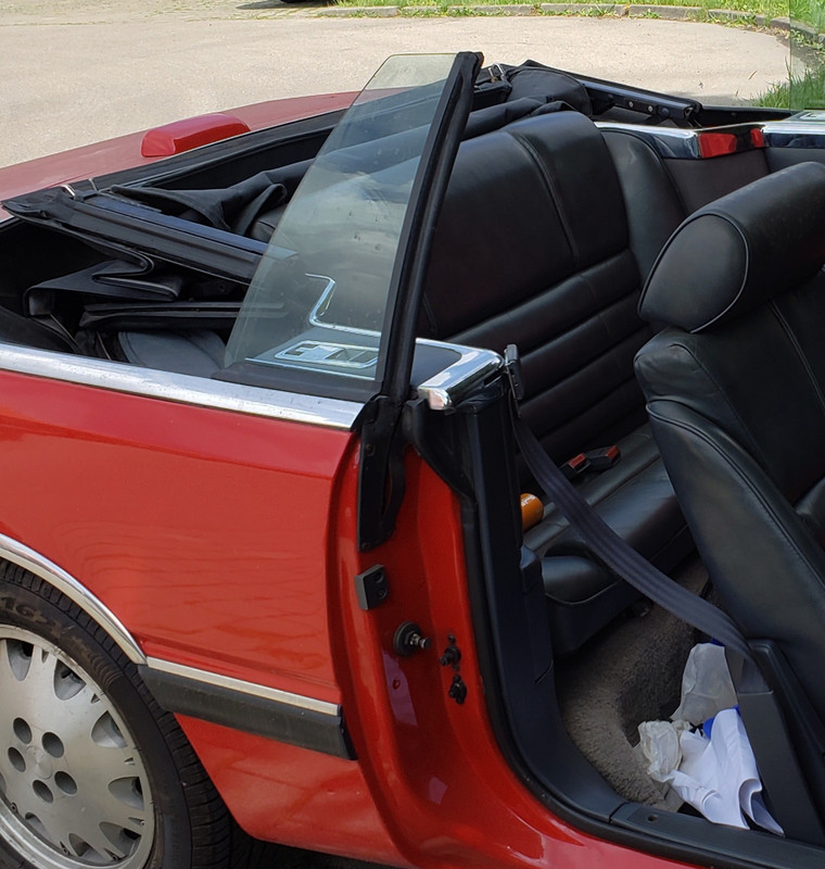

Nur ne Frage: Gibt´s jemand im Raum Augsburg.
Also Spontanschrauber vor Ort - für ca. vier Stunden?
Der LeBaron Klassiker -> FH Motoren hinten abgesoffen und tot.
Heißt Rückbank raus - Motoren checken. Meist reicht eine gründlich Reinigung der Kollektoren.
Aus- und Einbauanleitung hab ich.
Ist nix wildes. Nur die Bank allein raus und wieder rein heben ist nicht lustig.
Wie gesagt - ist nur ne Frage.
Also relax - kein Stress ;-)))
