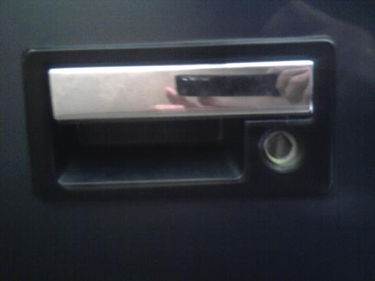

Re: Türschloss Beleuchtung
Hallo Tom!tom hat geschrieben:Hallo
Die LED steckt direkt neben dem Schließzylinder in einer geschlitzten Hülse.
Ich musste das Schloss auf der Fahrerseite ausbauen um den LED-Rest (Anschlüsse abkorrodiert) zu entfernen.
Polarität und Spannung der Ersatz-LED beachten.
Viel Erfolg
tom
Genauso war es bei mir auch und genauso habe ich es auch gemacht.
Danke Peter
Die Teile auf dem Bild sehen aus wie die alten Glasfaser leitungen die werden dann durch eine seperate lichtquelle angestrahlt (Türei)
sieht aus wie ne ü-ei dose mit ner birne drinn , da wird das ende der leitung eingesteckt
Chrysler hat bei LeBaron kein Glasfaser verarbeitet, das sind normale Kabel, die Amerikaner haben in manchen Sachen eben ein anderes Steck - bzw. Befestigungssystem.
So sieht es aus. Allerdings nur bei Dunkelheit erkennbar.
@Glenmore
Sie haben Glasfaserleitungen verbaut (Auch im Baron) und genau für diesen zweck .
Bis Bj 87 und im New Yorker bis 89 habe ich da
Also bitte keine gerüchte in die welt setzen weis meistens was ich schreibe
Die Messinghülse an dem ende , kommt in das Plasteteil wo das Leuchtmittel drinn ist .
Alles ander hat auch kein nutzen denn wo möchtest du Plus anschliessen an deinem Kabel :unten Messinghülse oben das Gleiche,
und die Lasche oben liegt an Masse vom Schloss also bin gespannt
Hallo Marco
lasse mich gerne belehren, das habe ich nicht gewusst, sorry.
Bei meinem waren es halt die Stecker, wie auf dem Foto.
Gruss Glenmore
Gruss Glenmore
Glenmore hat geschrieben:Hallo Marco
Gruss Glenmore
Kann es sein, dass vielleicht beide recht heben? Bei mir war es z.B. wie von glenmore beschrieben.omafits hat geschrieben:Die Messinghülse an dem ende , kommt in das Plasteteil wo das Leuchtmittel drinn ist .
